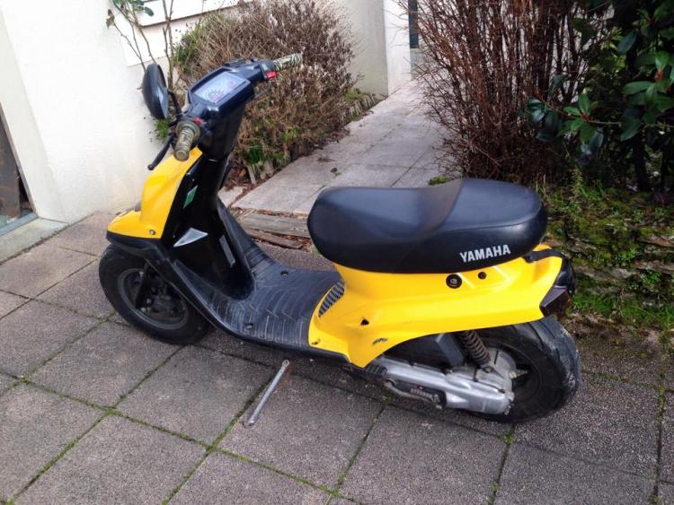

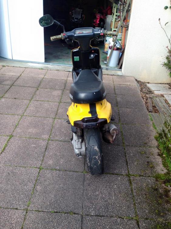

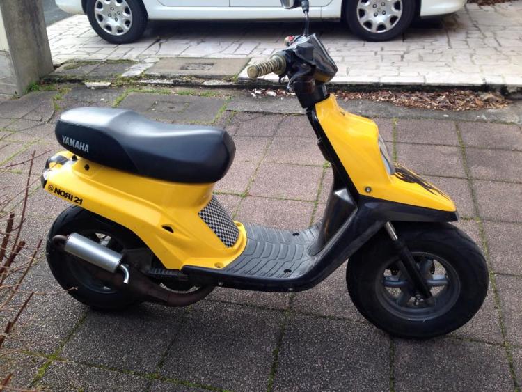

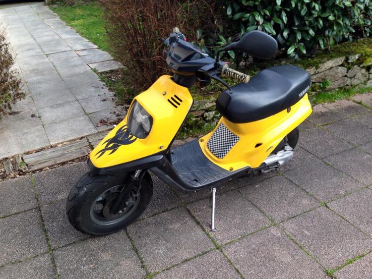

J'ai trouvé un MBK Spirit sur Le Bon Coin à 450€.
J'ai réussis à l'avoir pour un prix de 250€, j'ai été dur en affaire sur ce coup, là. ^^

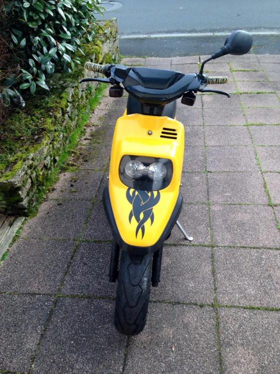

Le voici juste après l'achat, je ne l'ai même pas nettoyé...

Comme vous pouvez le voir, le scooter n'est pas immatriculé, il n'a pas roulé depuis 7 ans...
C'est un pari risqué que j'ai pris, le vendeur n'avait pas le certificat de conformité, sans lequel il est impossible de faire immatriculer le scooter.
Pour obtenir ce certificat, il faut avoir les bons numéros de châssis et de moteur, et payer 70€.
Après vérification chez MBK, le scooter est clean au niveau des numéros châssis / moteur.
Gros soulagement.

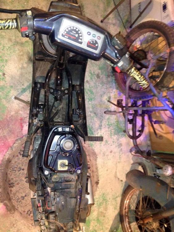

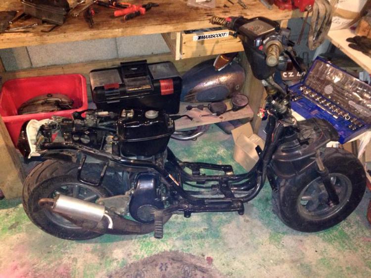

Donc dépose des carénages, bonne surprise, pas de rouille, pourtant le scooter était au bord de mer :
post-3561-0-05612000-1425235193_thumb.jp

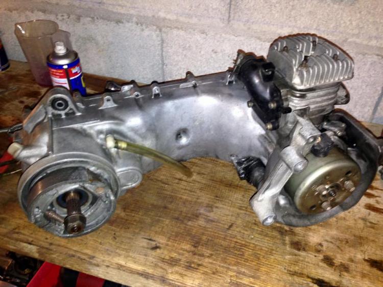

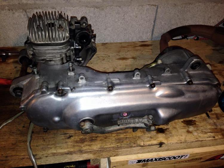

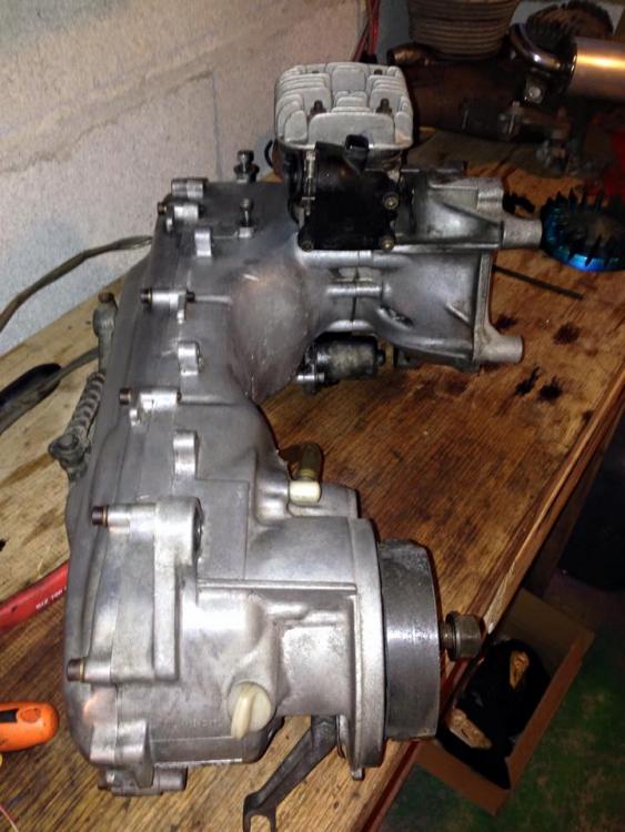

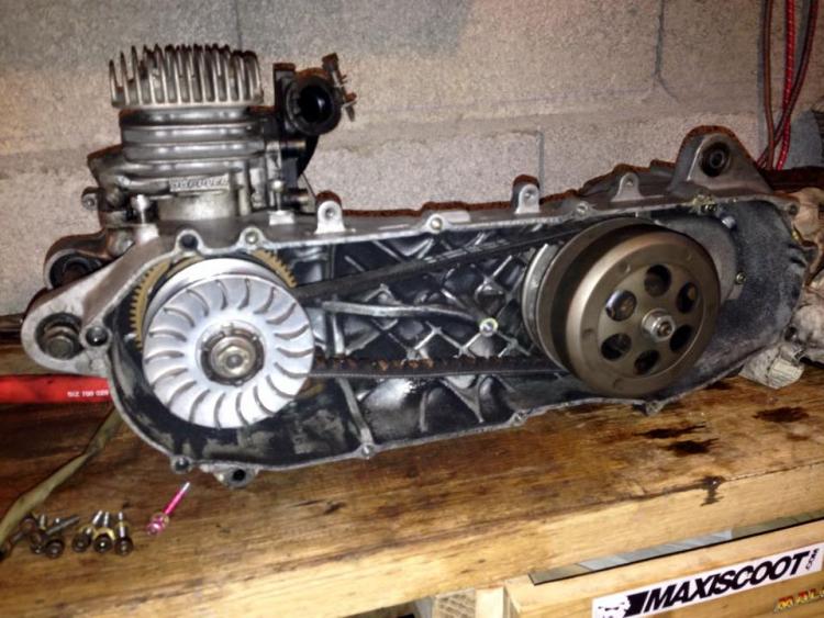

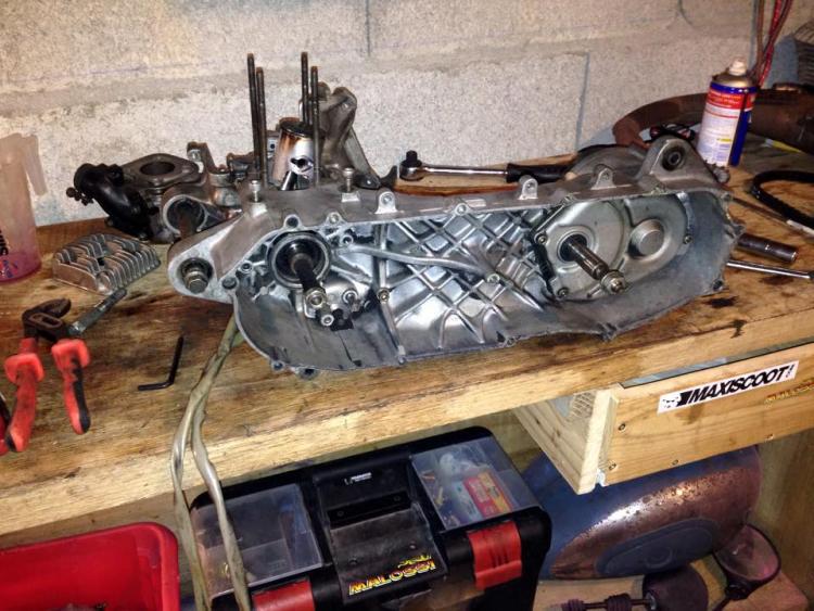

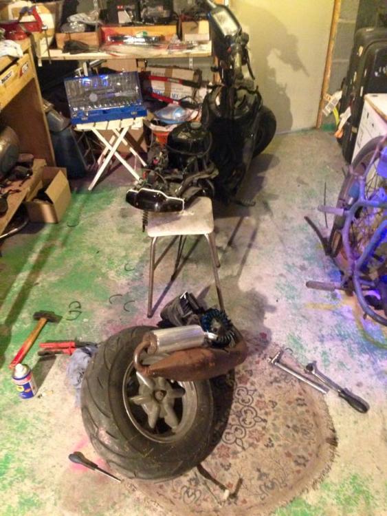

Ensuite, dépose du moteur et nettoyage.
Il s'agit d'un kit 50cc Doppler en Alu à priori.
post-3561-0-18100200-1425235223_thumb.jppost-3561-0-33286600-1425235225_thumb.jppost-3561-0-55122900-1425235228_thumb.jppost-3561-0-45285500-1425235231_thumb.jp

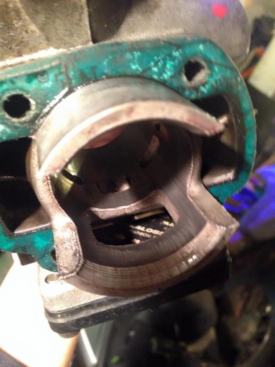

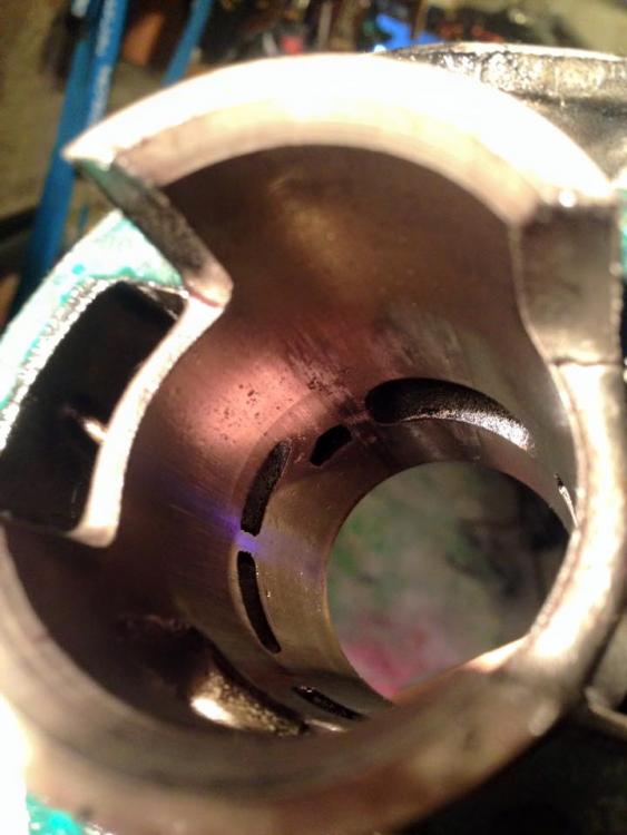

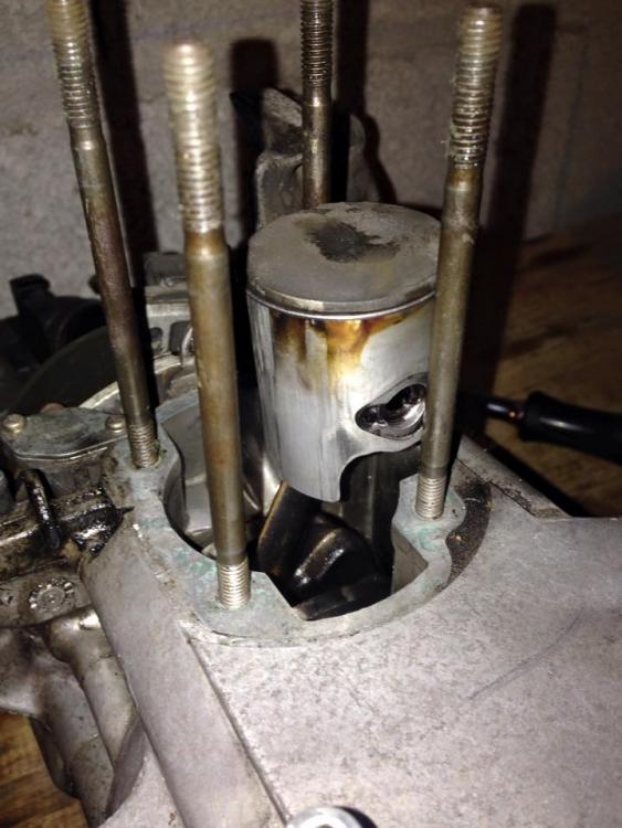

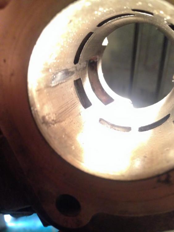

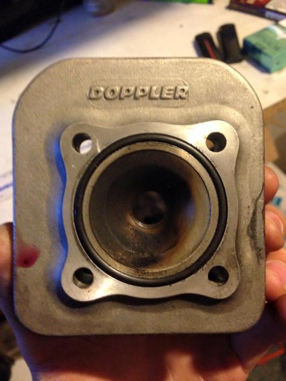

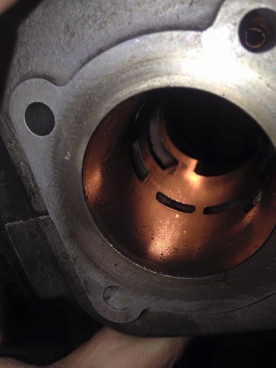

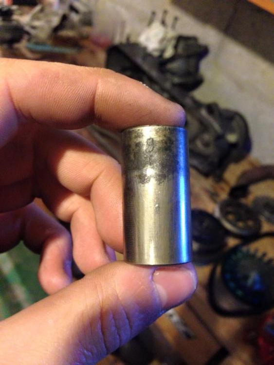

Je déculasse histoire de regarder l'état du cylindre et du piston...
On remarque un clapet Malossi.
post-3561-0-12603400-1425235328_thumb.jppost-3561-0-02151000-1425235424_thumb.jppost-3561-0-33610800-1425235425_thumb.jppost-3561-0-50301300-1425235427_thumb.jppost-3561-0-01138000-1425235429_thumb.jppost-3561-0-94596100-1425235430_thumb.jp

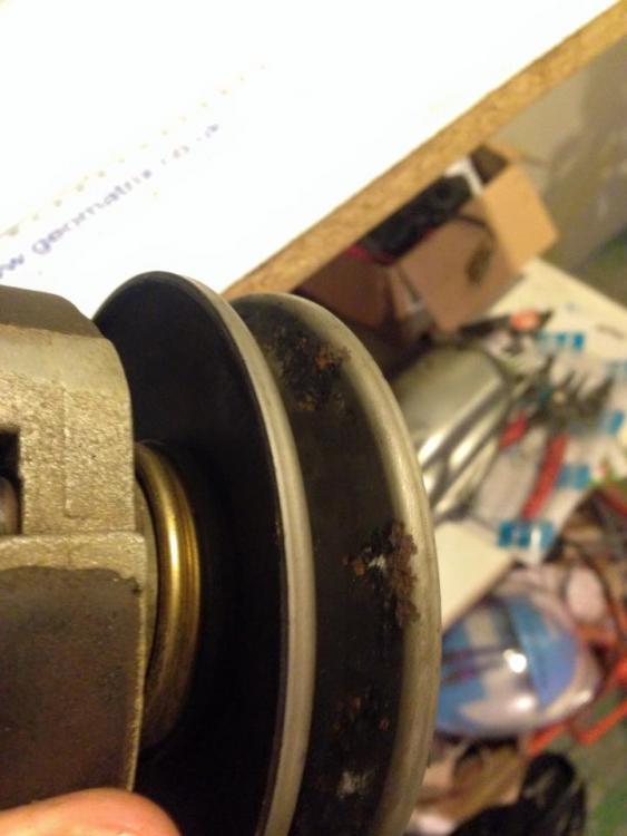

Ouverture du carter de kick histoire de voir l'état général de la partie variation.
La joue fixe semble neuve ainsi que la cloche d'embrayage :
post-3561-0-78128100-1425235277_thumb.jp

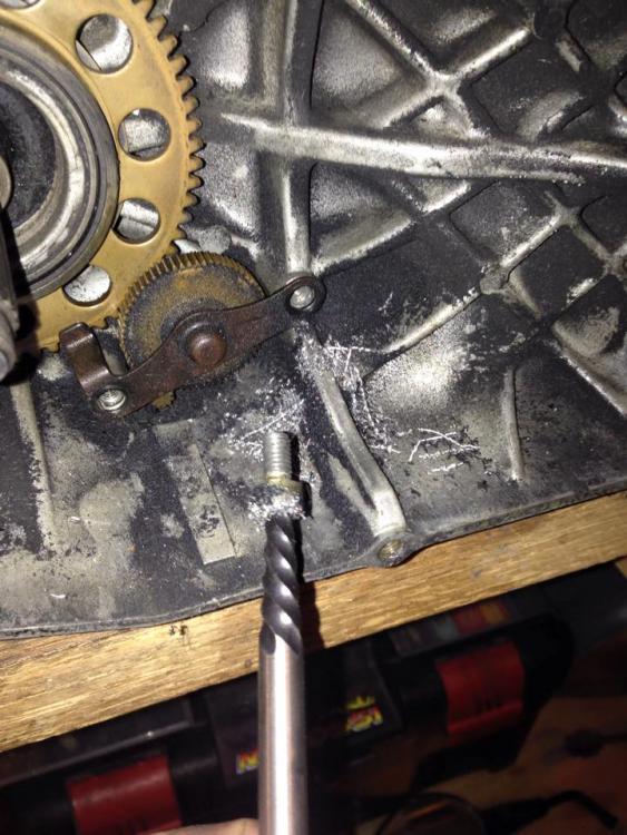

Je continue le démontage et foire une des vis du système de démarrage électrique, donc petit moment de stress, mais c'est sortit avec le matériel de secours :
post-3561-0-81846200-1425235512_thumb.jp

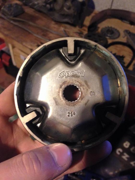

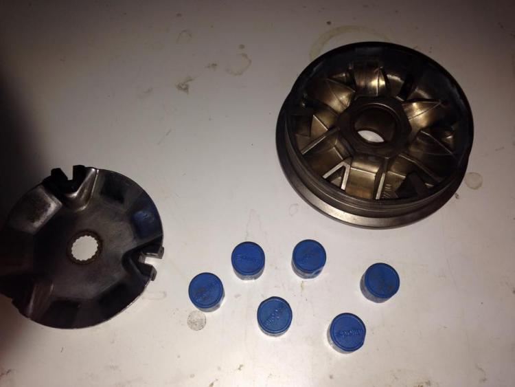

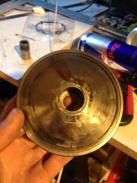

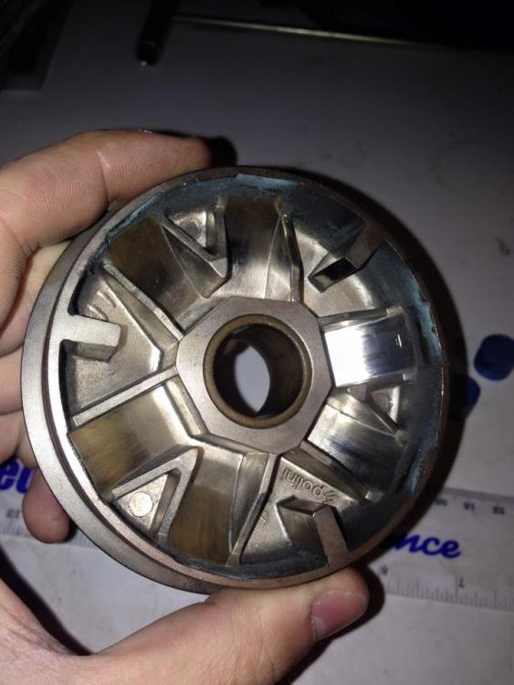

Ensuite, le variateur, il s'agit d'un variateur Polini, les galets de réglages sont completement usés...
Le canon a commencé à rouillé et le rentre plus dans le variateur, donc j'ai passé un coup de toile dessus, ça devrait faire l'affaire.
post-3561-0-87995400-1425235654_thumb.jppost-3561-0-57892200-1425235653_thumb.jppost-3561-0-33979700-1425235656_thumb.jppost-3561-0-91686700-1425235657_thumb.jppost-3561-0-32858800-1425235659_thumb.jp

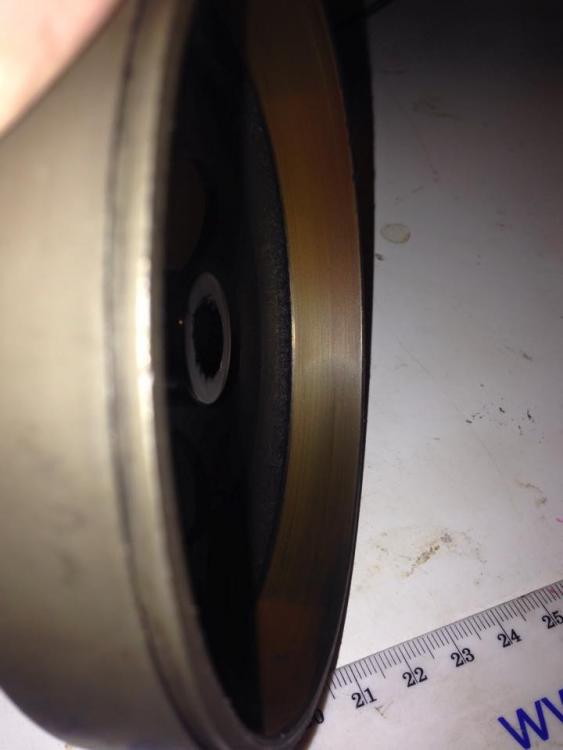

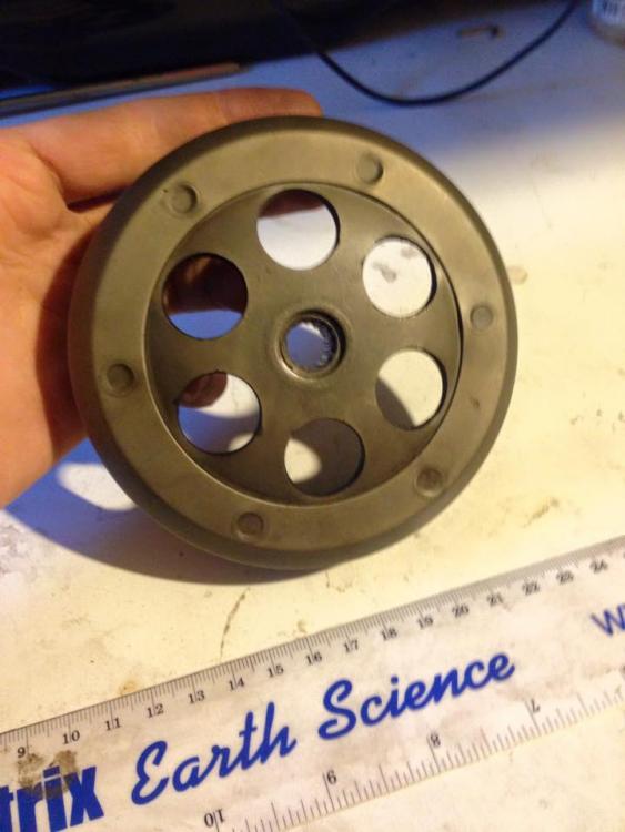

RAS sur la cloche d'embrayage :
post-3561-0-39249400-1425235968_thumb.jppost-3561-0-33131600-1425235969_thumb.jp

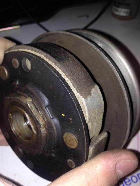

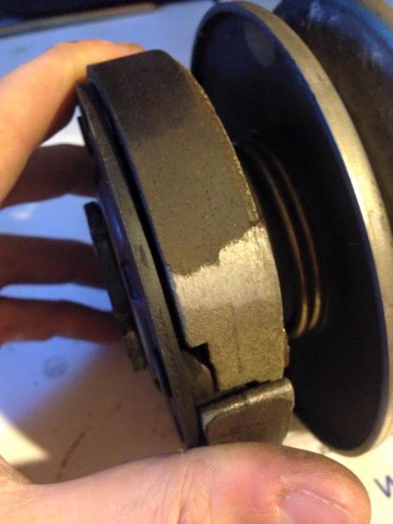

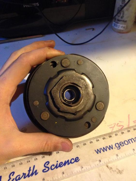

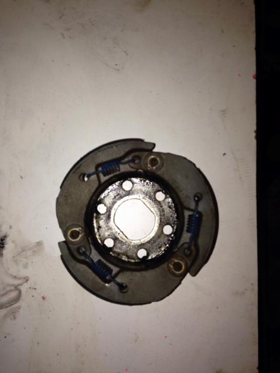

Puis au tour de la partie embrayage et correcteur de couple.
On constate que l'embrayage a prit un coup et que le correcteur de couple commence à être piqué par la rouille.
Un petit coup de toile et ça repartira je pense.
Par contre, je sais pas quel est ce ressort de poussée :
post-3561-0-00707100-1425236077_thumb.jppost-3561-0-18934900-1425236078_thumb.jppost-3561-0-37593000-1425236079_thumb.jppost-3561-0-88061800-1425236080_thumb.jp

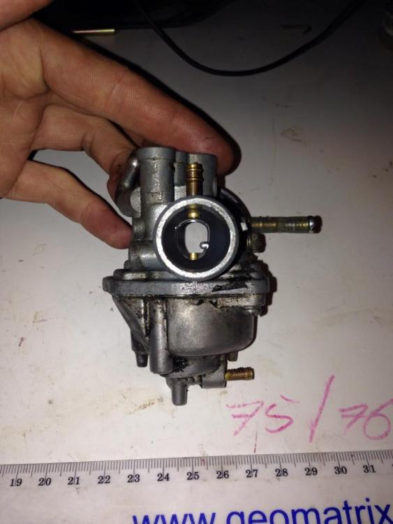

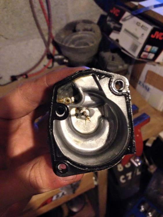

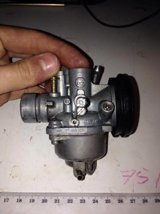

Démontage du carburateur de 12mm pour vérifier son état, RAS, gicleur de 80 :
post-3561-0-02888900-1425236294_thumb.jppost-3561-0-10989800-1425236296_thumb.jppost-3561-0-59371700-1425236298_thumb.jppost-3561-0-51935900-1425236300_thumb.jp

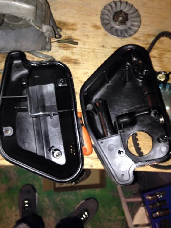

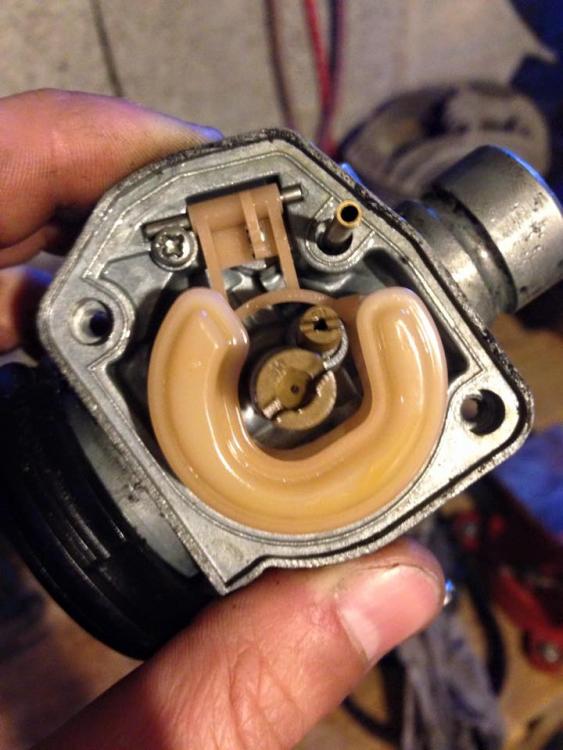

Ouverture de la BAA, elle a été préparée, on remarque des petits trous sur la partie de gauche, et la mousse est absente :
post-3561-0-17708500-1425236378_thumb.jp

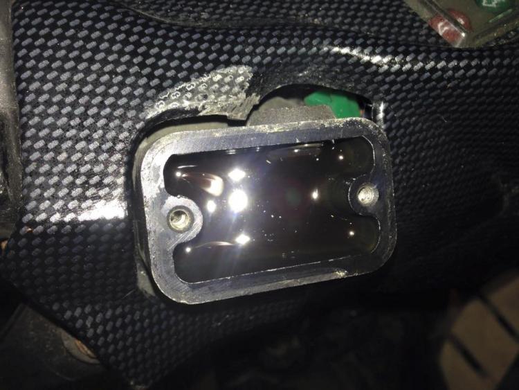

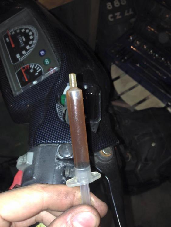

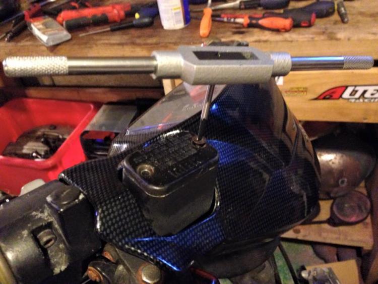

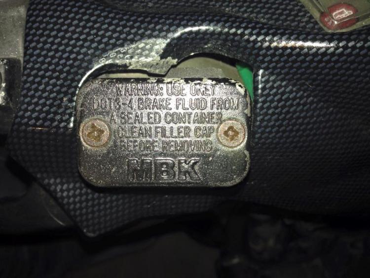

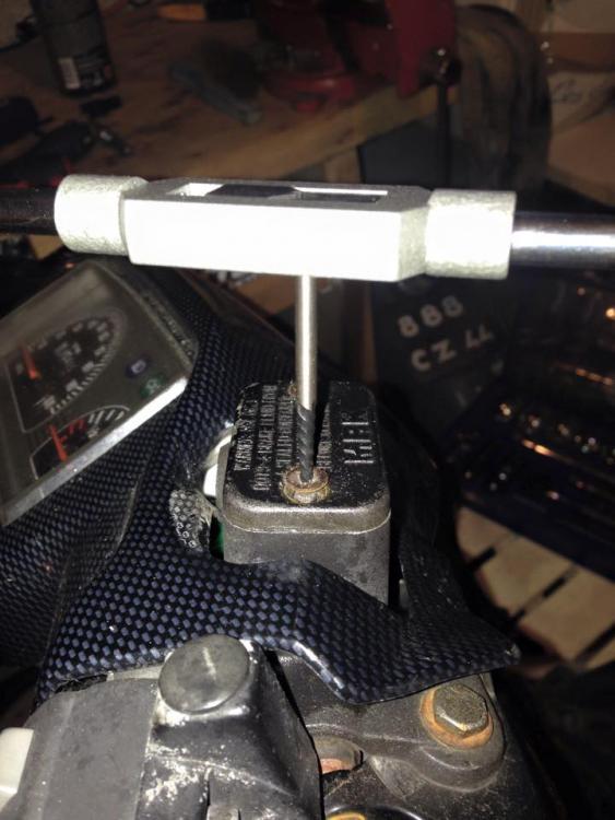

J'ai terminé avec un des points qui m'inquiétait le plus, le frein avant.
D'office c'était mal partit, les têtes de vis du maitre cylindre étaient mortes, donc recours à la solution ultime après avoir essayé de dévisser avec plus de 20 tournevis différents. :D2
Quand on voit la couleur du liquide ça fait peur.
post-3561-0-69430000-1425236781_thumb.jppost-3561-0-02878300-1425236784_thumb.jppost-3561-0-19182300-1425236786_thumb.jppost-3561-0-58219500-1425236788_thumb.jppost-3561-0-13172400-1425236790_thumb.jp
Donc je me suis arrêté là pour l'instant.

Pour la boîte à air elle es bonne a la poubelle car sa c es tpas une preparation

Oui, ou alors je reprends qu'une mousse à mettre dedans et je bouche discrètement les trous, ça se verra pas je pense.
Qu'elle idée de rouler sans filtre à air aussi...

Je suis pas sûr que ce soit l'embrayage, normalement, il toucherait quand même la cloche et j'entendrais un bruit non ?
Ouai, je sais ce qu'il me reste à faire, mais ça va encore me faire sortir des billets tout ça. ^^
Mais non si l embrayge tu forrain est bon ( celui d origine que t avais )
Il passera creme

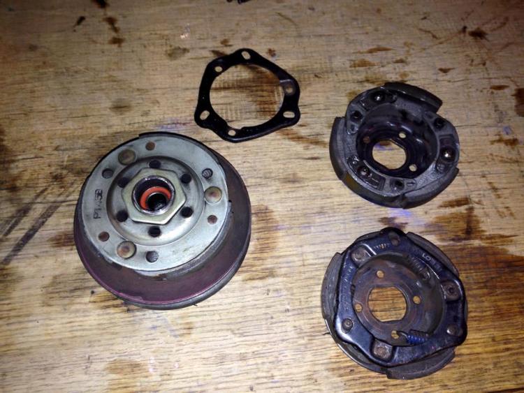

Remarque il y a pas trop de questions à se poser, l'embrayage du forain passera forcément vu que su le forain j'ai mis un Delta Clutch pour Booster / Nitro.
Il est en assez bon état l'embrayage d'origine du forain d'ailleurs, ça fera l'affaire : :)
post-3561-0-75550200-1425275110_thumb.jp
post-3561-0-70052500-1425275108_thumb.jp

A essayer avec les ressort qui a sur l embrayage d origine du forain
Au moins tu serra si cest bon ou pas
